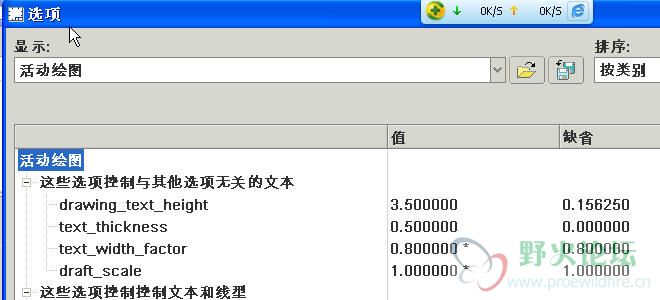

我再CONFIG下drawing_set_file下加载自己的DTL目录,在工程图模式下,配置文件起作用,但是我在格式模式下,配置文件不起作用,需要重新加载。请问是不是在CONFIG在也设置???

在格式文件的模式下加载.dtl文件后点击应用,关闭后,格式文件要记得保存噢。这样,下次再打开这个格式文件就会有先前的加载的这个.dtl设置文件了。
但要注意的是,格式文件中.dtl文件的内容远比工程图文件中所加载的.dtl文件的内容少许多。所以,在创建工程图模板后还得再加载一次.dtl文件

格式文件下要另外定义个 dtl 配置文件
