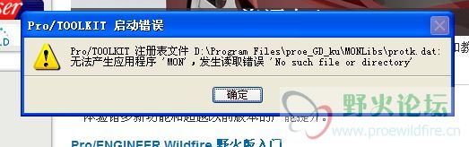

qq99981133老兄在哪呀?你提供的国标库安装不成功呀!我的是4.0版的搞了好多次还是启动不成功!系统是xp的

protk.dat文件内的路径可能未修改好,
如我的4.0版本的protk.dat文件内改为
D:\Program Files\proe_GB_ku\MONLibs\MON4.dll
