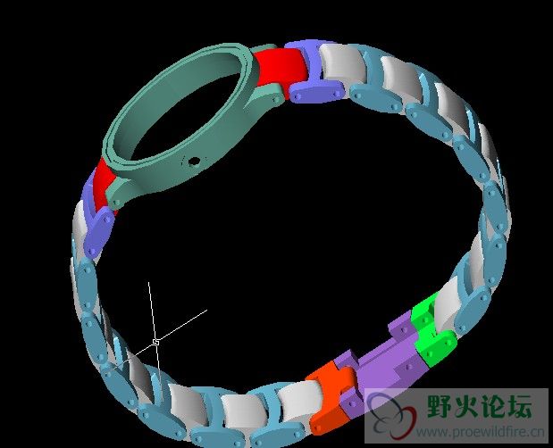

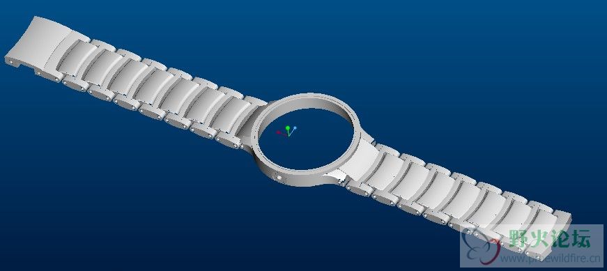

装配后如图 直的   如何把它装配成如下图这样弯曲的,按自己设置的曲线弯曲

大哥…… 做销钉连接能不能按设定的曲线弯曲??

给个源文件上来, 我帮你装完穿上来,其实这个是比较简单的,至于曲线我就不会了,不过可以给你装配出你想要的样子

可以阵列 啊

组件---应用程序---机构---用销钉连接  多少链都可以装
