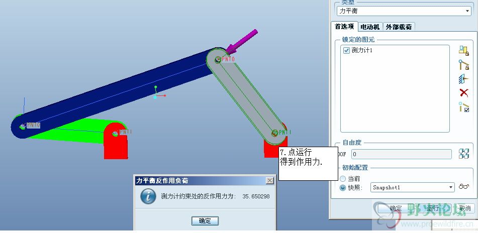

发表于 2011-12-4 17:23 | 显示全部楼层 |阅读模式

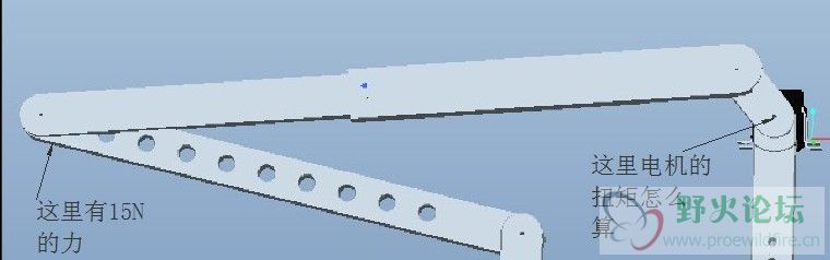

这个扭矩用proe怎么算

发表于 2011-12-4 19:17 | 显示全部楼层
在电机的那个杆子上设置一下反力,然后用力平衡算需要多少力,然后乘以力臂长度就知道多少扭矩啦
上prt帮你算一下.
[ 本帖最后由 yokoy 于 2011-12-4 19:19 编辑 ]
 楼主| 发表于 2011-12-4 19:42 | 显示全部楼层
能教我吗

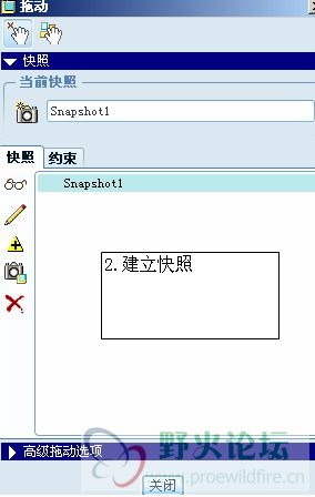

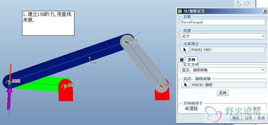

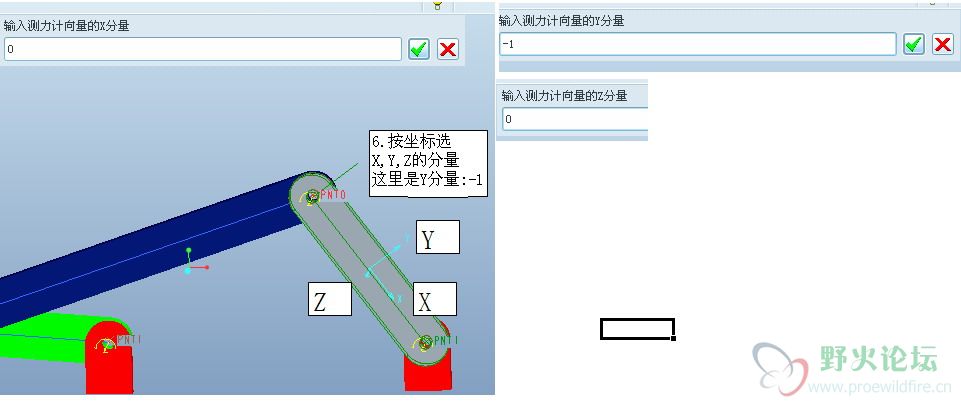

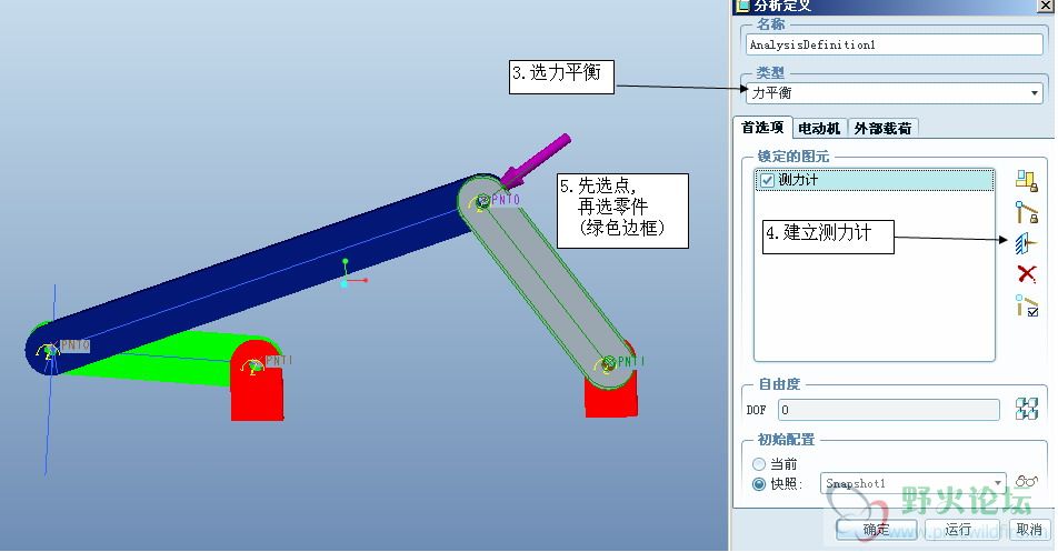

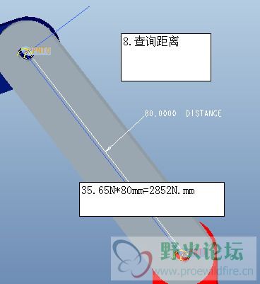

发表于 2011-12-6 13:49 | 显示全部楼层
如下图所示,看不看不懂,就看你造化啦

 楼主| 发表于 2011-12-6 22:14 | 显示全部楼层
你的自由度是怎么让它变成0的啊
