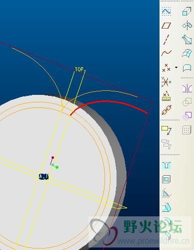

之前一直在用WF2003,最近才装WF4.0的,使用中却发现工具栏中没有曲面曲线移动工具!
找了一遍也没找出来,无奈只得用"编辑">>"特征操作">>"复制">>"移动"了,感觉十分不便!
想请教各位:难道真的没有此工具了吗?或者说在某项设置中没有调出来?
先谢谢了!

使用Ctrl+C复制源曲线。
再使用编辑下面那个选择性粘贴,可移动或旋转都行,可分多次可再重新定义。

个人觉得PTC在新版本当中不少步骤简化了,但也有极少数步骤反而繁琐一些!
此便是一个例子,
之前只需选取源曲线或曲面后直接点移动图标设置操作,
而现在却需要按楼上兄弟所述操作,
