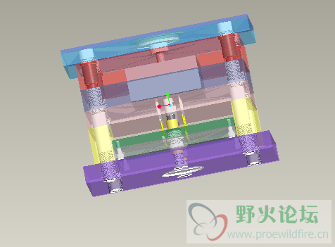

[求助] 为什么我开模分型不跟模具走 求大神指导
发表于 2011-12-4 16:34 | 显示全部楼层 |阅读模式
谁能帮我解释下谢谢了 顺便问下这好有什么不足  QQ446128751求指导额

发表于 2011-12-5 09:40 | 显示全部楼层
你仔细检查下你的步骤,1:设置—收缩—按比例—选坐标—输数—千分之五<0.005>2:新建—制造—模具型腔—改单位—勾选第三项—确定3:模具模型—装配—参考模型—找到分模产品—双击确定4:模具模型—创建—工件—手动—确定—创建第一特征—确定—加材料—点分型面进草绘—画框包住产品打勾输深度《双侧包住产品》5:模具体积块—分割—回车—选取分型面回车6:模具元件—抽取—选取所有体积块图标打勾回车回车即可,遮蔽第二个零件7:模具进料孔—定义间距—定义移动—选取所需要移动的元件回车—选取所需移动的轴—输数回车。
                       希望能帮到你
