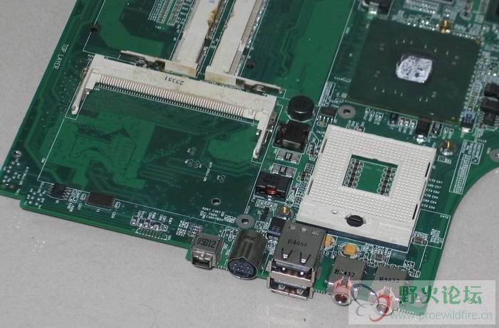

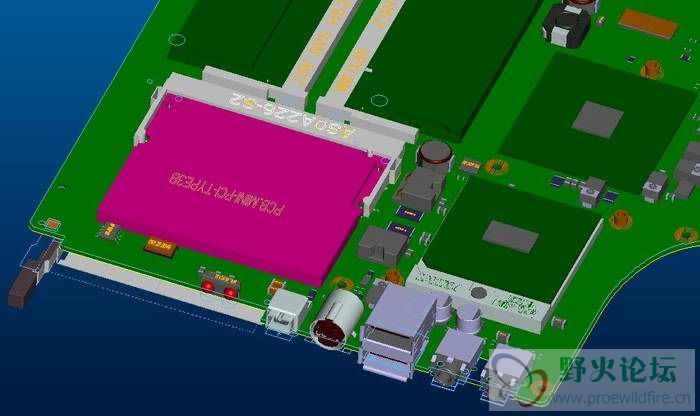

大家好!前不久发布的《在proe中自动实现电路板装配图》,有很多朋友对此质疑,我已经概要了该方式实现的方法,其实电路板的设计软件都有转成IDF的专用格式,都是EMN和EMP文件,并不是大家所常用的IGS或者step等文件,我在刚开始使用是,发现很不稳定,中间或多或少存在电子文件转出时的问题,导致失败,但在这段日子的磨合,基本已经成熟,在导入过程中。为了更有说服力,我上次只是放了张小图,这次把实物和proe抓图体现出来!
1.一般ECAD(一般去做电路布局设计的软件都通称ECAD)下完成PCB的layout
2.在ECAD下將此layout export成IDF檔(包含*.emn及*.emp檔)
3.在Pro/E中使用Pro/ECAD讀入IDF檔(包含*.emn及*.emp檔)
4.Pro/ECAD自動按IDF檔之內容自動呼叫電子元件的3D model自動放置在正確的位置上

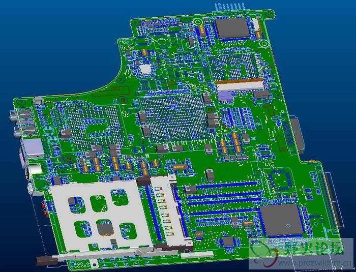

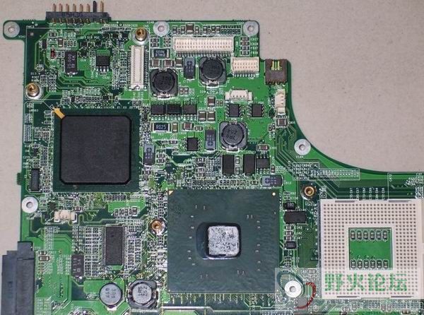

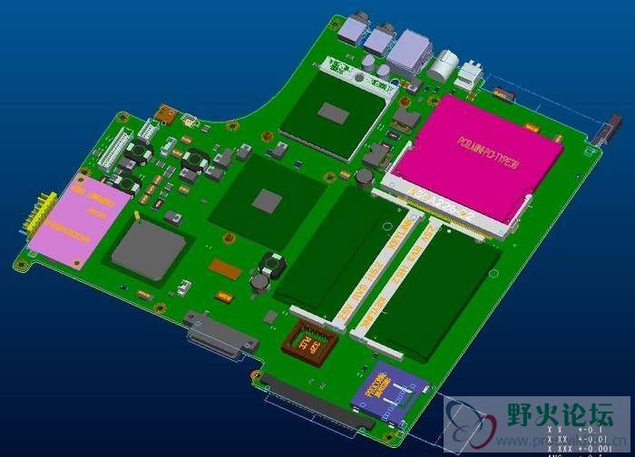

再来几张
