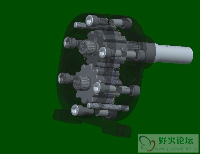

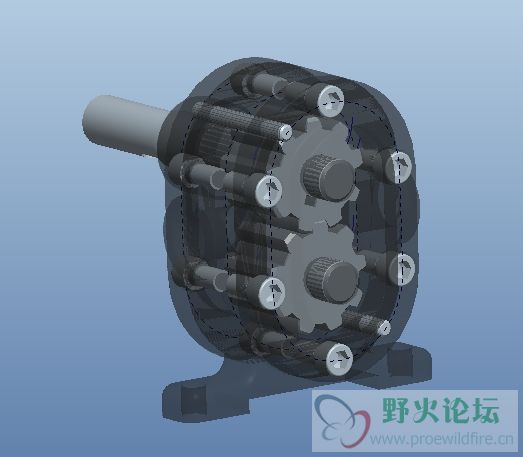

[分享] proe 5.0 做的齿轮泵
142
183
发表于 2011-12-4 01:32 | 显示全部楼层 |阅读模式
back-cover-pump.prt
base-pump.prt
front-cover-pump.prt
chi-lun.prt
gear---chi-lun-zhou.prt
这几个超过大小限制整不上来……
要的话我再单发吧

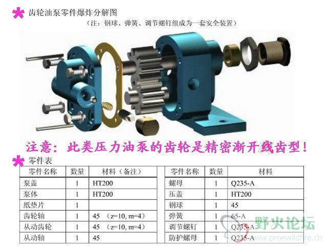

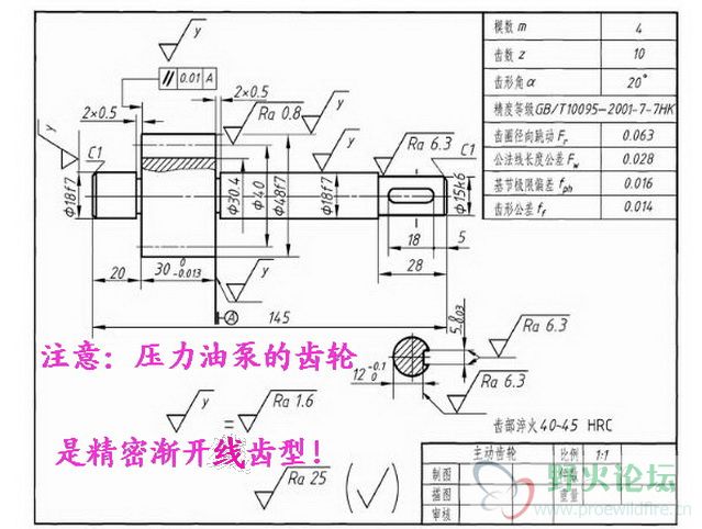

      图示的这台齿轮泵的齿型不正确,这样的齿型不可能获得工业用压力油泵预期的的正常高压!
      如果此组件仅仅是习作也就罢了,若是拟供排产,是不会有好结果的!
      齿轮油泵的组件分解图:
      齿轮油泵主动齿轮的正规生产工艺图:

      你的齿轮不行,齿型不正确,渐开线齿廓不合格!
      仔细观察就可以看出,此齿轮副二者啮合的齿顶与齿根关系错误,间隙巨大,估且不究其齿型的轮廓,仅就其齿顶与齿根的间隙问题,就不可能建立合适的压力……!
      无妨的,刚接触此类泵种,作图有点偏差不会影响你在专业领域中的学习进步。重要的是,建议你弄明白齿轮泵建立压力的基本原理,以及渐开线齿轮的正确成型要点。
      关于“工业机械齿轮的渐开线齿廓”问题,是工科学生的基础课程,在《机械零件》(《工程力学》三部曲之一)和《机械制图》都有交待的。你应该学过的呀!
