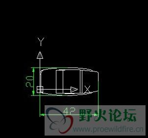

cad 在导入pro/e以后是在fornt面上一个面有图形,但我想top面也有怎么做如图所示。 CAD导1.jpg

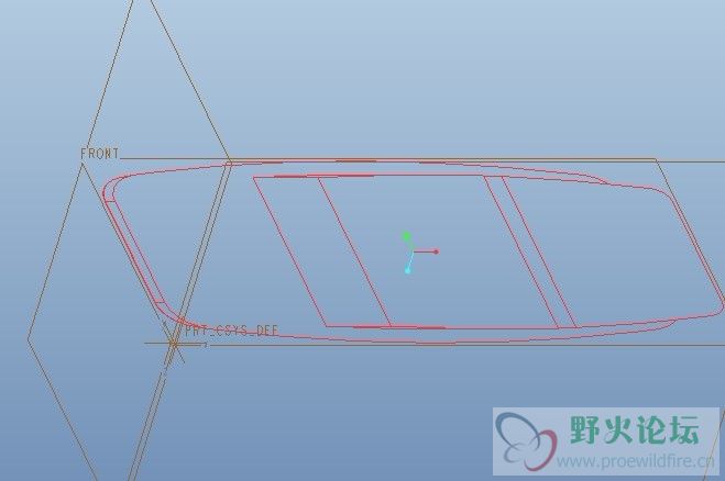

导入到pro/e是这个样子的,只有fornt 面有,没有top面的事情,然后我把图片倒了下来,。
 楼主| 发表于 2011-12-4 00:30 | 显示全部楼层
有高手告诉我怎么把CAD导入到top面上吗。谢谢。

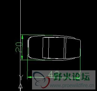

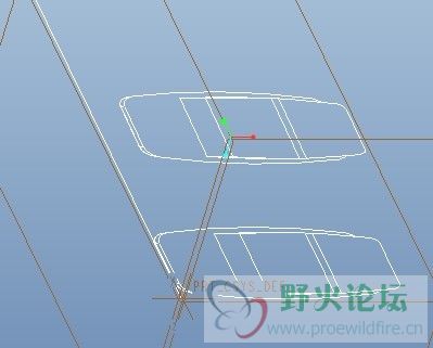

然后我把CAD上的图设置成Z坐标了。也就是说相当于一个平面倒了下来。请看图。但导入pro/e里边还是相同情况并未改变。所以请教高手。如何三视图PRO/e/。 cad到3.jpg

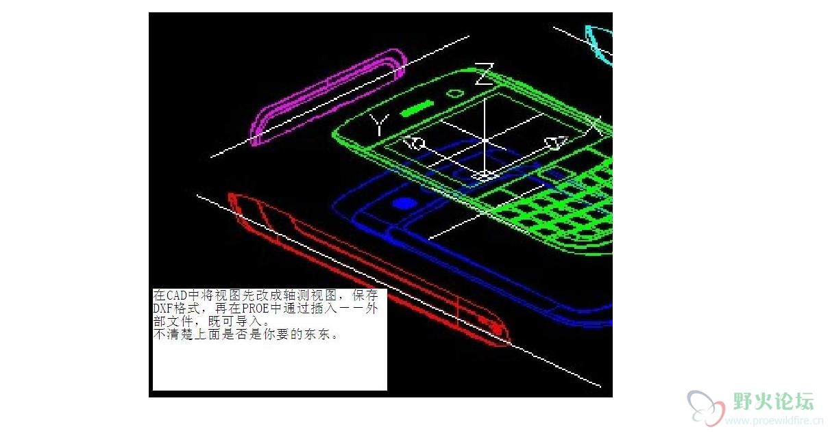

发表于 2011-12-6 13:14 | 显示全部楼层
先在CAD里,将视图摆好,保存DXF再导入PROE中。
详见附件!
