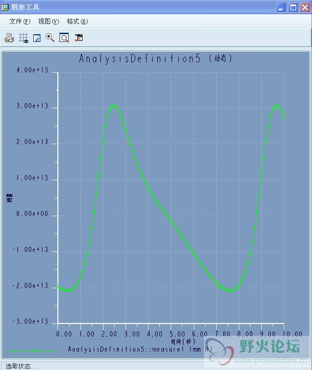

这是我做的动态 净载荷分析 可是我看不明白这图是什么意思  谁能解释一下这个图形的意思
 楼主| 发表于 2011-12-3 20:15 | 显示全部楼层
这是图

3.00e+13是什么意思
3.00e+13是什么意思

发表于 2011-12-4 16:25 | 显示全部楼层
回复 3# wengxuelin 的帖子
3.00e+13=30000000000000

481
发表于 2011-12-4 16:26 | 显示全部楼层
原帖由 wengxuelin 于 2011-12-3 20:15 发表
这是图
这就是你要测量的值时间的变化曲线啊

 楼主| 发表于 2011-12-4 17:09 | 显示全部楼层
3.00e+13什么意思
 楼主| 发表于 2011-12-4 17:20 | 显示全部楼层
谢谢明白了
发表于 2011-12-9 21:40 | 显示全部楼层
数值太大了。搂主看看你设的\模型密度是多少?看图貌似是按系统默认设的(密度太大)!在机构模块的编辑中设置质量,看看!
