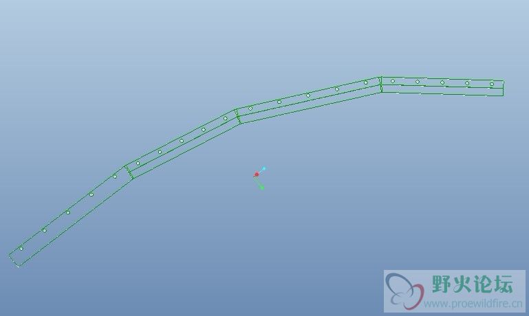

[求助] 今天做第一件产品就不顺利
发表于 2011-12-7 18:30 | 显示全部楼层
用PROE展开做出来也不符合实际加工吧。所以分成四块是比较好的方法、、、

未命名.jpg 一展就展开了

晕。你想展开必须开缝呀,到时候出工程图标识焊接就好了
