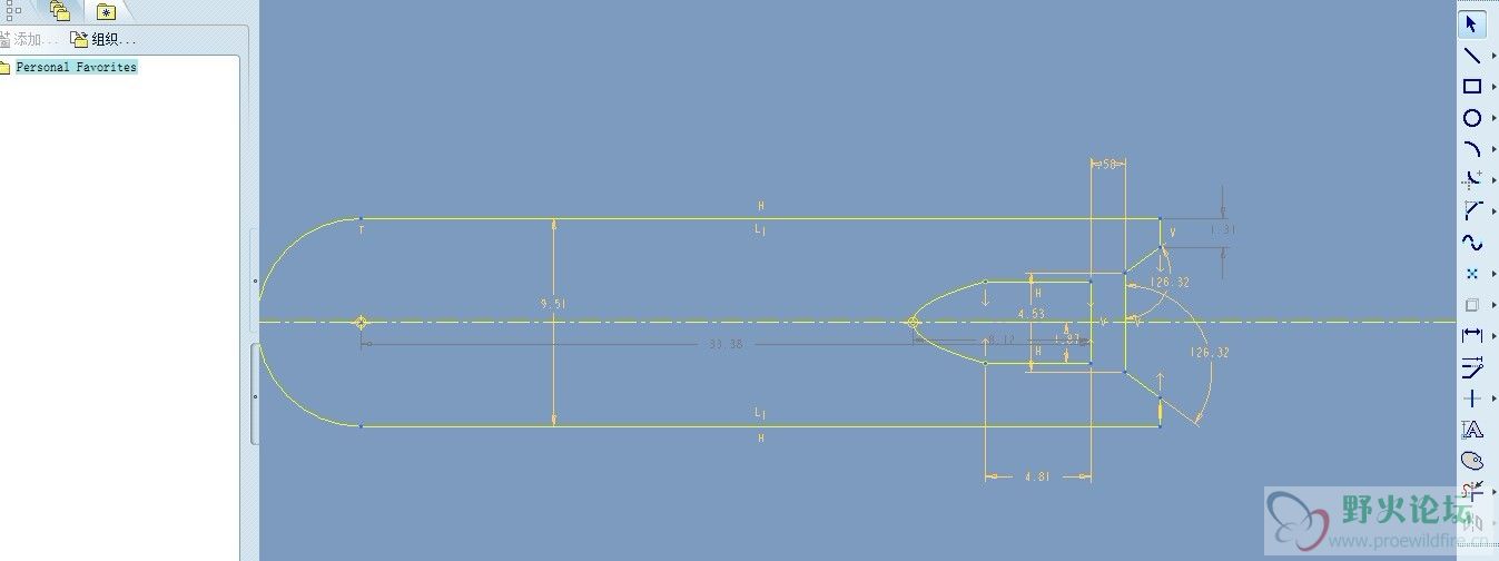

我把做到某一步~再保存草图~再次打开的时候,发现草图没有了一些按钮~例如打钩那个按钮,还有鼠标移动到模型树那里,按动不了模型树~没有显示~为什么?求解决!

这是两个文件,搞清楚,草绘文件和特征里的草绘截面是不同的,草绘截面可以调用草绘文件
