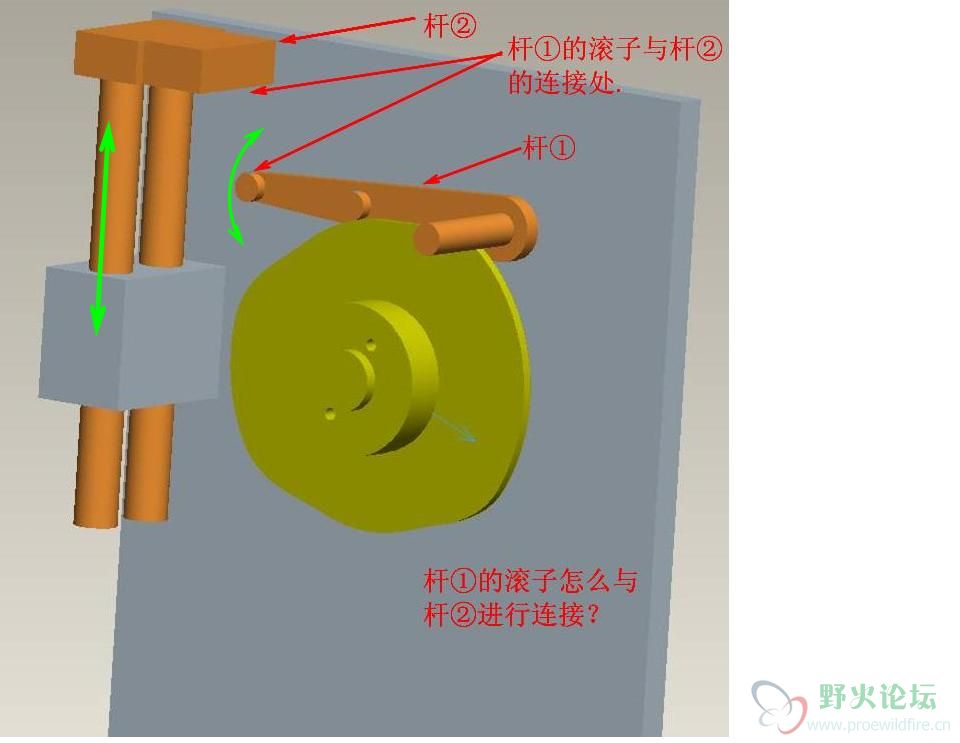

动作要求:凸轮转动时,带动杆①运动。
                 杆①又带动杆②进行上下运动。
问题:杆①的滚子怎么与杆②进行连接?
(查询了一下,曲面与平面连接时,要在平面上做一个曲面。不知道具体的怎么弄?
    请教一下各位大侠,怎么弄啊!!!

应该要在杆2上有个孔先,杆1在于杆2上的孔销连接吧 ,因为杆1在上下摆动时与杆1有转动,没有具体的数据,楼主试下

两个都是凸轮连接
看看 是不是 这个效果

 楼主| 发表于 2011-12-4 14:56 | 显示全部楼层
就是这种效果,老大怎么做的??拜求方法

发表于 2011-12-4 15:55 | 显示全部楼层
回复 7# 30449458 的帖子
在那个滑杆 与 连杆 的 接触处 建一个曲面 就可以
凸轮连接 需要 曲面

老大,你这个是用哪个版本的做的?
我用3.0的打不开啊

回复 9# 30449458 的帖子
5.0
就是在杆2与杆1接触的地方,给杆2弄一个圆弧,因为凸轮约束是要圆弧的
