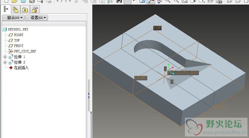

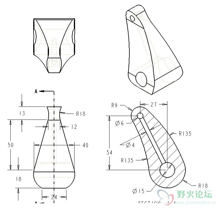

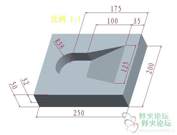

这二个怎么做的。各位给指点指点。
1059
68
1335
发表于 2011-12-2 23:37 | 显示全部楼层
附件内为3.0文件,仅供参考。。。

发表于 2011-12-3 09:40 | 显示全部楼层
楼上方法对的,尺寸不对。。。。。。。

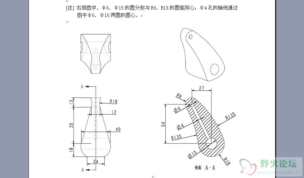

发表于 2011-12-4 18:35 | 显示全部楼层
这个完完全全是林清安教程的模型

发表于 2011-12-5 16:08 | 显示全部楼层
我做的,看看吧,呵呵……

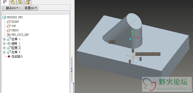

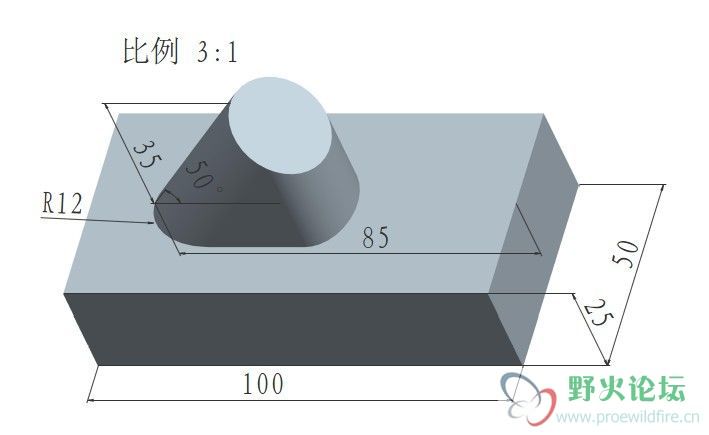

有点难
这个呢 怎么做呀。

发表于 2011-12-7 17:15 | 显示全部楼层
有时 间稍微弄了下!你看看吧 有PRT 工程图 你看看是不是一样的!

 楼主| 发表于 2011-12-20 20:19 | 显示全部楼层
回复 4# pdc331727426 的帖子
也可以用抽壳做出来吧。
