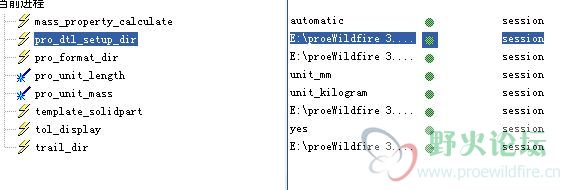

这是我的config.pro,里面我设好了工程图.dtl的路径,可是转工程图的时候好像并不按这个路径,比如宽度比例我设置的是0.65.可是转为工程图的时候还是默认的0.8,还有单位也总是英寸,绘图比例也总是一、以小数显示,不按我的设置来不知道那里出问题了,我是新手,希望大家给点帮助
这是我在config.pro里面设置的工程图.dtl的路径

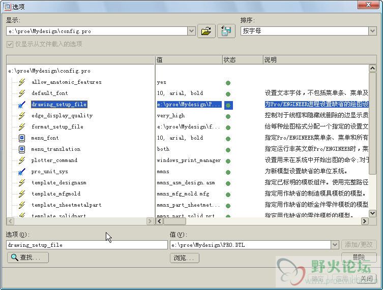

发表于 2008-6-30 03:29 | 显示全部楼层
还需这样设置一下
设置好PRO.DTL配置文件后,还需到工具/选项编辑框输入drawing_setup_file,在值组合框里输入你设置好的PRO.DTL的路径,然后单击添加/更改按钮,再单击应用,最后在选项对话框中点保存,将其保存在CONFIG.PRO文件里,这样才能每次系统启动时自动加载设置。

发表于 2008-6-30 07:55 | 显示全部楼层
注意是 drawing_setup_file,不是你图中高亮的那个
