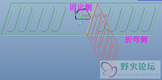

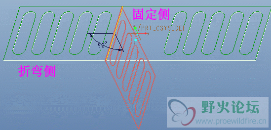

这个钣金折弯,折弯角度,从哪个方向看?
下图,都是同样的90度,折弯的方向却相反了。
exercise05_01.prt.zip

你的 固定侧 与 折弯测 弄成一样的 就明白从那边看角度了

一个是固定面问题 还有就是+-90度
