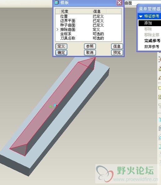

什么是种子平面与边界曲面啊,种子平面各边界曲面怎么选项啊,怎么我放置好了,选边界和种子时就成功不了,点预览后就出现解决我把图1做成成图2这种效果,图3是边界平面,图4是种子曲面,图5是排除的曲面,然后就出现了图6的情况,预览不可用,确定后操作不成功,哪位朋友帮我下,拜托了,在此先谢过了

如果是野火版,种子-边界曲面,就是以种子曲面为准自动连续选择相连接的面,直到边界曲面的边界为止。
比如你选择图片4的曲面作为种子曲面,然后按shift选图片3曲面,选择出来之后的效果就是类似图5的效果
最好自己比较一下实际操作就好了
排除曲面是选择需要排除曲面内部孔的选项,如果你是在种子-边界曲面里 不想要已经选择曲面的话,只要按shift点你不想要的曲面就行了。
估计你操作失败的原因就是因为你选择了排除曲面,操作方式是错的

我这是野火版的,我不选排除曲面,可是我操作还是没有成功,系统提示选边界面时我选了图3的边界面,接下来自动叫你选选种子面,此时按SHIFT键时跟本选不了,后面排除曲面我把它全移除了,可是还是操作失败,是我选项边界面错了吗,还是种子面错了,到底这两个步骤怎么做,能你再给我说详细点好不?

有可能有以下两个问题,
1,模具摆方的位置可能放错了(在定义位置的时候勾上预览,就能看清是对是错)。
2、要达到你图二的效果你的排除面选错了应选对面的垂直面。
以上是我以前范的错
重新开始

你只要理解种子和边界曲面就可以解決你的問題了
比如需要复制一个曲面,但不想一个一个去选择。选种子面,再选边界面把种子面围起来,围起来的面,就是要复制的面。
