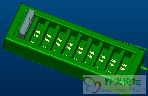

如下图,中间灰色部份为电池.由于电池放在里面充电时很容易接触不良。(弹片顶起).现需要在电池上面加东西压住,这种结构怎么做好呢,大家都来发表意思吧。谢谢啦

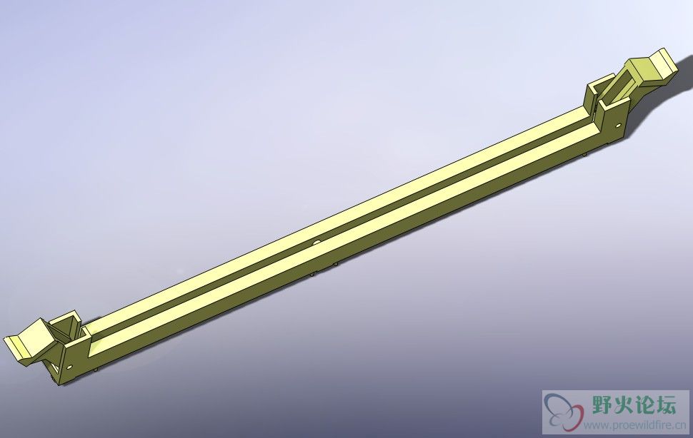

可以考虑借用内存条插拔的机构
两边做两个卡扣卡住
我们做测试夹具
这种机构经常做

这种想法是可行的。关键是我的电池是客人提供的。两边都是平滑面,没有可供夹紧的槽位呀,有没有更好的办法呢

发表于 2011-12-1 17:47 | 显示全部楼层
不用卡槽位
卡扣顶部突出一部分
直接把整个电磁卡在充电槽里面
这个东西简单的很

先把电池放到一个小盒子里,然后把盒子插在充电板勾住.
多透明一小盒子.

每个电池插槽上搞一个像乐扣那样的盖子,当然,是一端可翻折,一端有卡扣那样的 这样 每块电池的固定都是独立的

加一个盖子,两侧面做两个凹卡口.盖子卡在两侧的卡扣上.
