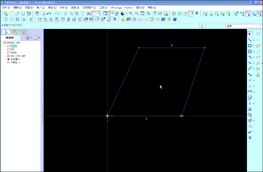

本人觉得在学proe的初期,感觉最郁闷的是经常在草图上出错~经常弹出什么什么的出来~总说草图某一部分有问题~请问各位高手也遇上类似的遭遇吗?在你们学习proe的·初期是不是一样呢?草图上的阻碍!

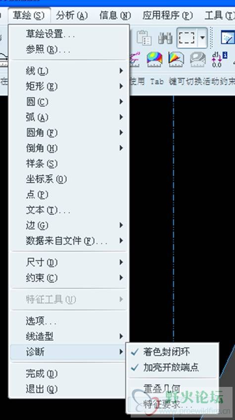

利用自带的草绘诊断解决问题,草绘-诊断
你去体会一下吧

要记得你在草绘的时候都操作过什么,这样就不会提示你了  比如,多画了一根重叠的线,缺少参照,或是裁剪的时候生成了多余的细小的图元,我的习惯是,不要画图元太多的草绘。。。。。。
