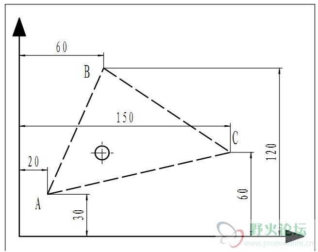

题目:高难度的约束问题
设计中遇到的一个难题,与大家分享一下。
因设计需要,对圆心位置进行如下约束:
1、圆心只允许在线段AB之间移动
2、圆心只允许在三角形ABC的区域内移动

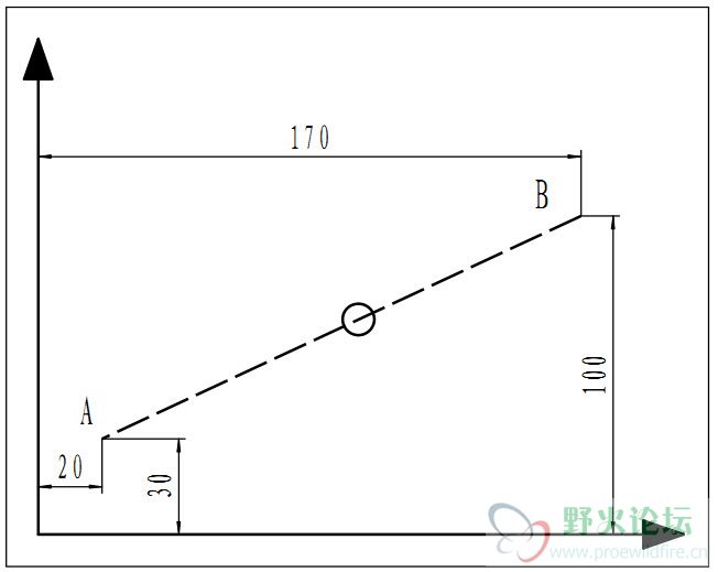

我的操作过程是:
a、草绘线段AB;
b、草绘园,圆心与直线AB进行重合约束,使圆心的直线AB上;

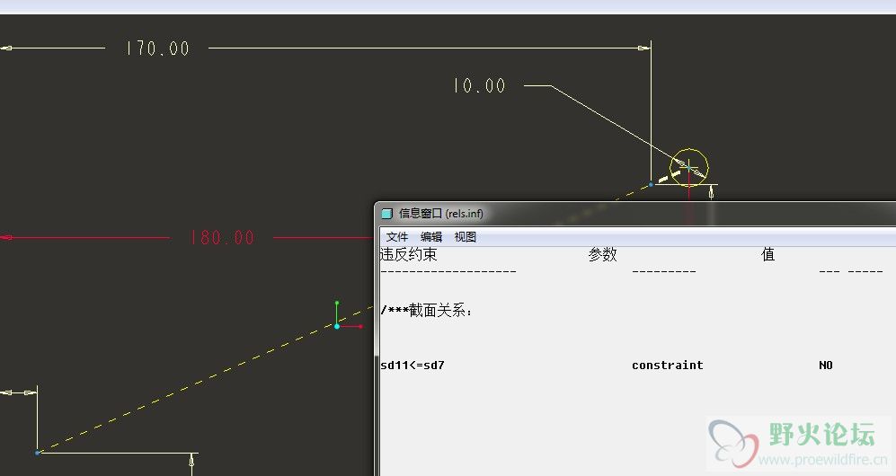

c、对圆心的X(或Y)坐标进行相应的约束,就可以保证圆心在线段AB上。我在关系中添加如下关系式:
sd5<=sd1(对应170)
sd5>=sd3(对应20)
实践发现, sd5可以取到大于sd1或小于sd5的数值,以上的关系式并没有起到作用。
且在在sd5大于sd1或小于sd3时,还会报错。
圆心在直线上的约束不能成功,圆心在三角形区域内的约束就更有问题了。
我想还是应从如何正确添加关系入手是解决的关键。
现在还没有找到解决的办法,请大家帮帮忙了。

第一个,当的输入超范围的数值后,已经提醒你违反约束了....
第二个,在思考

2个问题都不难,可以用值域的方式来约束。
一:.00点和A点连一条线,形成一个方程y=a1x+b1
00点和B点连一条线,形成一个方程y=a2x+b2
A点B点连一条线,形成一个方式程y=a3x+b3
这3个方式求交集(2个范围,一条线)
二:跟方法一基本相同
AB点连一条线,形成一个方程y=a1x+b1
AC点连一条线,形成一个方程y=a2x+b2
BC点连一条线,形成一个方式程y=a3x+b3
求值域交集(3个范围)
