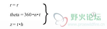

对于一个标准的螺旋曲线,我们可以使用下列杜坐标方程加以描述:
式中:r为圆柱形螺旋线的半径;n为螺旋线的圈数;t为O~1间的变量;h为螺旋线的螺距
我们可以十分方便地将①式变换到笛卡尔坐标系中,如下方程:
我们更改②式中x、Y的r值,使其分别为a、b,即可得到椭圆螺旋线方程。
具体的椭圆螺旋线的设计步骤如下:
(1)进入PROE界面后,点选“插入基准曲线”;
(2)选择“从方程加入";
(3)选取坐标系,选择“笛卡尔坐标系";
(4)在弹出的文档中输入方程(1.2)式,按设计要求输入各参数值;保存后退出文档,点选“确定”,得到所需椭圆螺旋曲线。

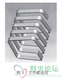

3.2方形螺旋线的设计。
如图3所示的方形螺旋线,获得其螺旋曲线的方程较为复杂,因此我们采用投影的方法来进行设计。具体的步骤如下:
(1)进入PROE界面后,点选“拉伸",绘制出所需方形螺旋线的外形轮廓曲面:
(2)绘制与所需方形螺旋线螺距相同的螺旋曲线,该螺旋曲线的直径应大于(1)
中轮廓曲面的对角线;
(3)点选螺旋曲线,点选“编辑”一“投影”,按提示,将螺旋曲线投影到方形轮廓曲面,即可得到方形螺旋曲线。
(4)点选“插入”一“可变截面扫描”,在弹出对话框中点选“扫描为实体”一点选前面生成的方形螺旋曲线为扫描轨迹;创建剖面,即可得到方形螺旋线。
图3方形螺旋线

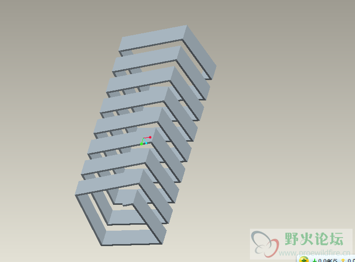

这就是婆姨参数化的优势。
388
481
发表于 2011-12-3 13:35 | 显示全部楼层
还是用 包络  方便 啊

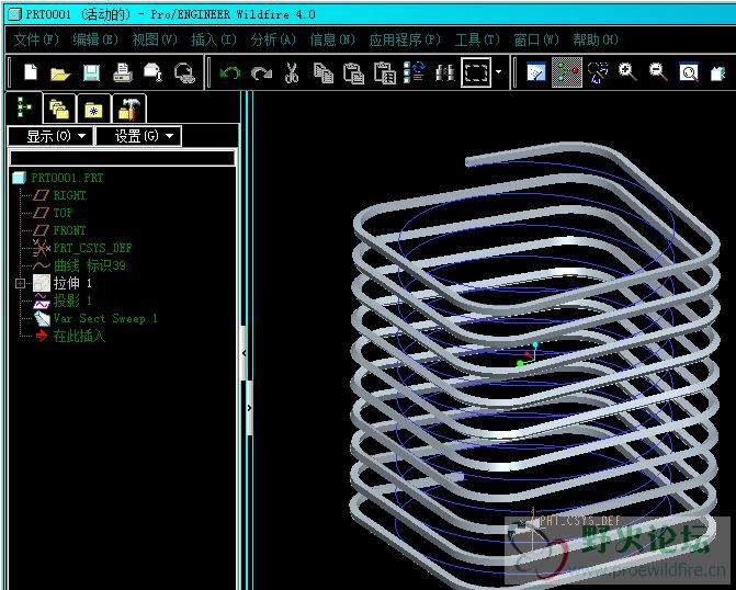

发表于 2011-12-3 13:55 | 显示全部楼层
投影法做的。
