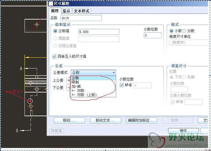

那位能帮我解决一下难题, 我记得以前PROE5.0 里工程图 在孔或者轴的 尺寸里面可以选择公差的 例如直径7的孔 右击属性  在公差模式里面可以选择 孔或者轴 然后就可以显示出 H7(公差范围)  但是现在我的PROE5.0 工程图里面没有了 怎么解决??

发表于 2011-12-1 16:53 | 显示全部楼层
ISO-标准模型
当按 ISO 标准创建一个模型,或将公差标准从 ANSI 标准切换成 ISO 标准时,系统就将公差表加载到模型中。
要创建 ISO 标准的模型,将配置文件选项 tolerance_standard 设置为 ISO。因为表决定了模型的再生方式,所以系统将表与模型永久保存在一起,只能与驱动尺寸一起使用它们。
创建尺寸时,系统将该尺寸分配到"一般"表中。当分配尺寸到公差表时,公差表及公差表尺寸值控制尺寸的公差值大小。可以将尺寸的参照公差表切换为其它任何表。
****载入公差表的方法:在模型下(非工程图),编辑→设置→公差设置→标准→iso/din→确定再生→公差表→检索→选取整个→打开→到工程图双击尺寸进行修改。

发表于 2011-12-1 21:04 | 显示全部楼层
按楼上说的要把公差表检索进去才行的

 楼主| 发表于 2011-12-2 08:40 | 显示全部楼层
试过了,可以用了 学习到了  谢谢!
