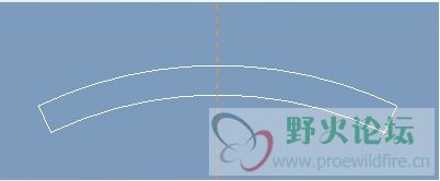

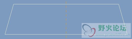

如图的一个简单结构,我要在他表面做花纹,花纹做好后再折弯成圆锥形,我用环形折弯折不出来,请教各高手。

理论上圆锥的展开不是梯形,而是扇形
建议采用先画圆锥,然后展开面组,在展开面组上做实体,最后折弯实体,转换回到圆锥。

把圆锥面展开,再用展开的面做实体,实体又不能折弯成圆锥了。。汗。。。
