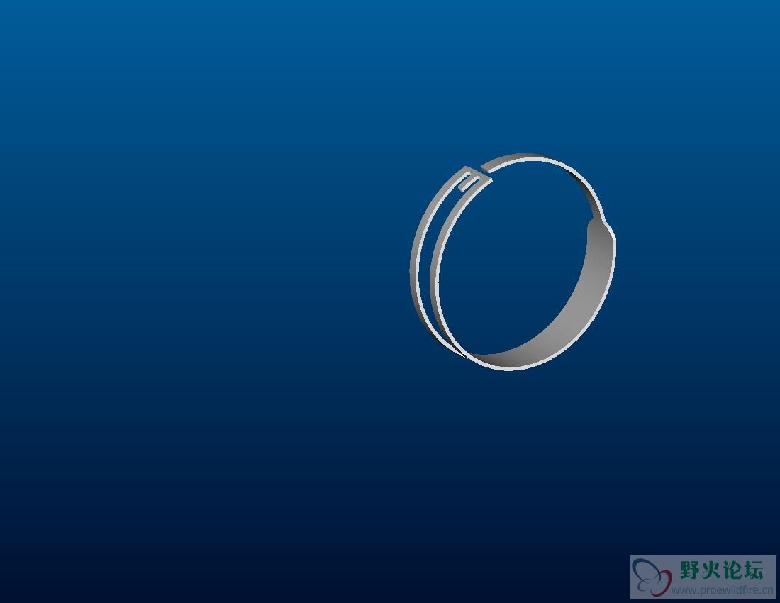

使用滚动折弯 就提示 无法折弯区
求高手指点
弯到这个程度就不让弯了
弯到这个程度就不让弯了

因为半径值不一样

楼主所画之产品的滚动折弯线不是准圆,而是类似于螺旋线或者渐开线之类的曲线,简化替代办法可以考虑使用两段或两段以上不同直径的圆弧滚动折弯来近似。

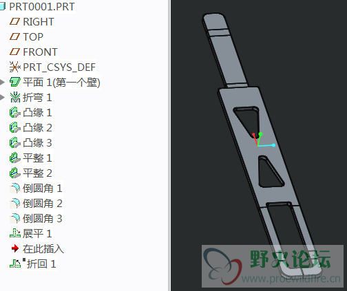

你看我的建模步骤↓
