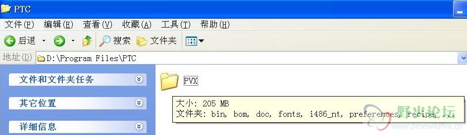

适合预览5.0以上prt预览的插件
4.0及其一下的有一个叫pvx的浏览器插件
但是5.0以后找不到这个了
,不知道谁有呢?

发表于 2011-12-1 11:19 | 显示全部楼层
      此文件205MB,太大了,传递困难啊!
      如果需求的是“proe5.0 及其以上浏览器预览插件”,那麽,“克里奥”(Creo)的此浏览插件可以到ptc网站下载进行安装,免费下载地址:
      http://www.ptc.com/appserver/mkt/products/home.jsp?k=4029
      自己试一试?
      —— 以上谨供参考!

 楼主| 发表于 2011-12-1 11:46 | 显示全部楼层
之前下的是单独的预览程序
这次下载看看

 楼主| 发表于 2011-12-1 12:48 | 显示全部楼层
这个是单独的预览程式,不是浏览器插件.

发表于 2011-12-1 13:02 | 显示全部楼层
原帖由 钟汉昌 于 2011-12-1 12:48 发表
这个是单独的预览程式,不是浏览器插件.
      若需求的仅是“浏览器插件”,那就参阅这两个帖子,看看有意义否:
     《ProductView Express 常见问题解答》
      http://www.proewildfire.cn/thread-82-1-1.html
     《ProductView Express 不安装 proe 查看 proe 模型的软件,PTC 官方下载》
      http://www.proewildfire.cn/thread-81-1-1.html
P.S.:
       某些用户想安装PVX预览器,为的是用来安装标准件库,在这种情况下,安装4.0的那个程序就可以了,这个程序在5.0也能用。
       现在上传供作一试:
       pvx.rar (11.99 KB, 下载次数: 2)
[ 本帖最后由 yun0336wu 于 2011-12-1 14:10 编辑 ]

 楼主| 发表于 2011-12-2 09:14 | 显示全部楼层
回复 5# yun0336wu 的帖子
谢谢
但我现在的问题,我发现我4.0自带的pvx插件不能预览5.0创建的文件
我现在需要的是能预览5.0文件的插件.
我现在大部分图纸是5.0制作的,
公司需要以网页形式制作产品库,供我们内部以及客户浏览,
所以安装独立creo view是不可能,
我只想到用浏览器插件来解决
但目前我找不到适合的插件,
而我又不可能将之前的图纸都转成4.0去制作.
