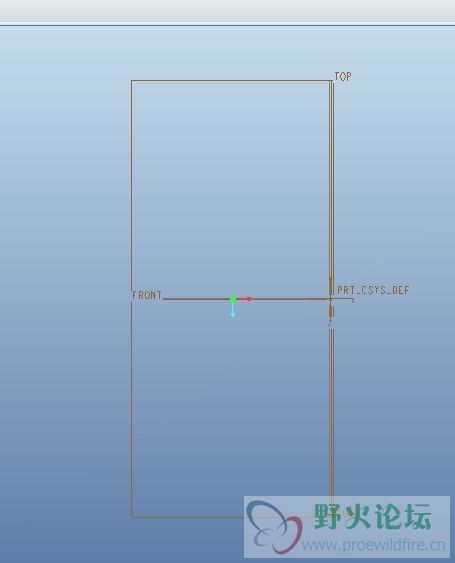

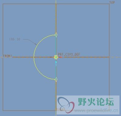

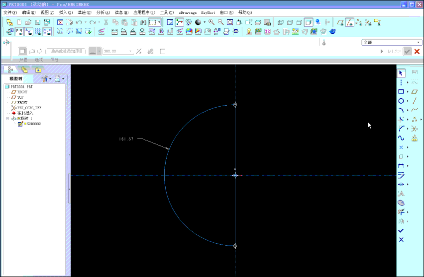

我在PRO-E里用旋转实体工具,画一个封闭的半圆,中心线也画了,确认后,就是实现 不了旋转实体,请高手指教。过程如下图:
这是在旋转工具下画的半圆,里面有封闭的半圆,有中心线,而且又没有过中心线。

按确认后,是这个样子,没有旋转实体的效果,请问一下这是什么问题

发表于 2011-12-1 10:08 | 显示全部楼层
是否画了几何中心线,若画的是中心线,则需要将其转换成几何中心线。

楼上正解,5.0的是有区分的
 楼主| 发表于 2011-12-1 12:55 | 显示全部楼层
怎么转换几何中心线呀
 楼主| 发表于 2011-12-1 14:19 | 显示全部楼层
搞定了,谢谢各位啦

发表于 2011-12-2 19:59 | 显示全部楼层
汗  这好像是很基础的,,,,画好后选择中心线  右击  旋转轴  然后再确定
