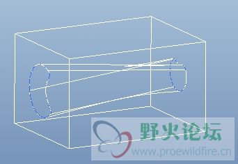

发表于 2011-12-1 08:47 | 显示全部楼层
以这两条草绘为边界,做一个边界混合曲面,再用这个曲面实体化你拉伸的实体

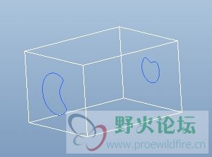

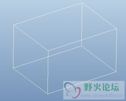

发表于 2011-12-1 08:56 | 显示全部楼层
不知楼主要的是不是这种效果:
1,拉伸一个实体。
337
417
发表于 2011-12-1 08:58 | 显示全部楼层
2,在实体的二个面画出你要的截面线。
337
417

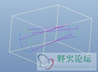

发表于 2011-12-1 08:59 | 显示全部楼层
3 以这二条截面线做边界混合。
337
417
发表于 2011-12-1 09:00 | 显示全部楼层
4 以做好的边界混合减实体,得到最终效果。

发表于 2011-12-1 09:28 | 显示全部楼层
6楼的图 扭曲了 方法有误。。。。。。。

 楼主| 发表于 2011-12-1 09:31 | 显示全部楼层
1059
68
1335
发表于 2011-12-1 09:33 | 显示全部楼层
回复 9# hfsw881432 的帖子
LZ  只要填充较小的那个草绘,然后将这个填充的面与你边界混合的面合并 用这个合并的面实体化切除即可
