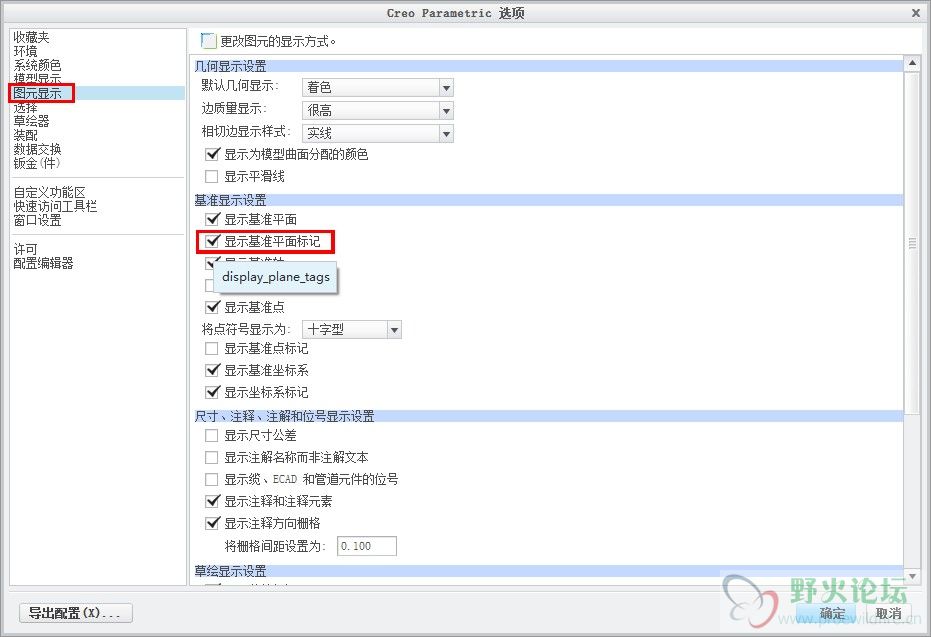

2,如图

 楼主| 发表于 2011-12-1 10:20 | 显示全部楼层
回复 2# pdc331727426 的帖子
谢谢,一二解决!
