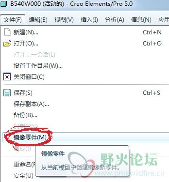

感觉这个命令挺实用的,可是在creo1.0中找了半天没有找到?哪位高手知道?谢谢
发表于 2011-11-30 20:31 | 显示全部楼层
文件,另存为,镜像零件
507
583
 楼主| 发表于 2011-12-1 08:04 | 显示全部楼层
2楼是正解,谢谢
