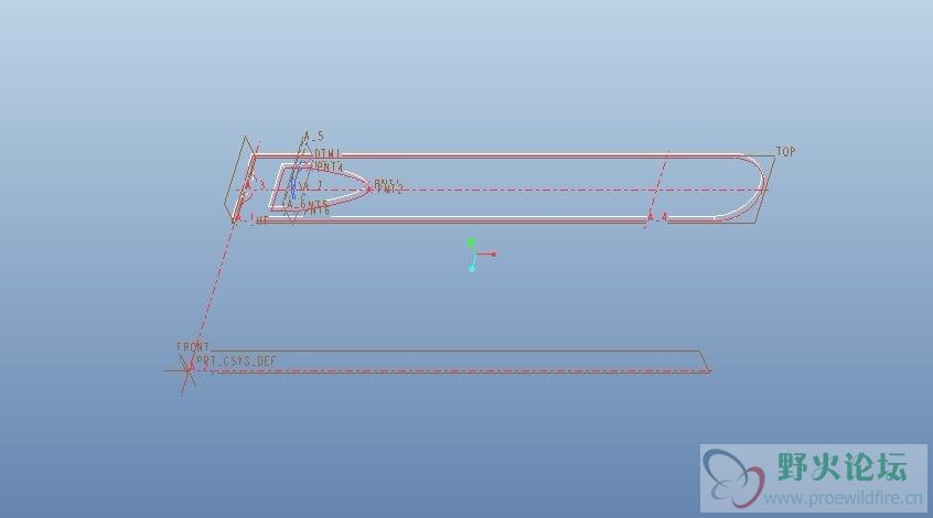

我的图的前视图离开了其他三个视图,为什么?望高手帮我解答 ,把能否有办法把草绘出来的视图修正!!多谢!

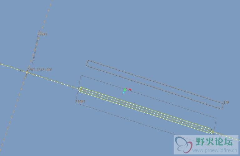

发表于 2011-11-30 16:13 | 显示全部楼层
把多余的中心线删掉,检查下坐标系附件是否有图元,不要的话也删掉

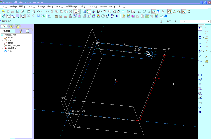

发表于 2011-11-30 16:26 | 显示全部楼层
你草图的尺寸,从FRONT面标注的尺寸相对大,所以造成你图的结果
1.可以将尺寸更改小
2.可以将草绘中心线约束到FRONT参照上(如下图)

关于proe的选面问题
如果是三个面呢?
