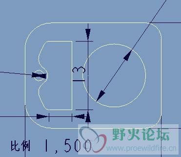

用一个零件做工程图,忘记了怎样设置显示圆心十字架。求高手指点。如图。我该怎样设置?

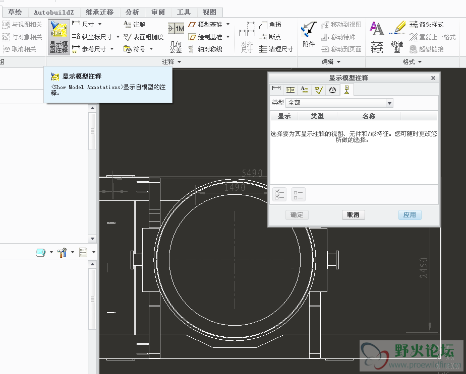

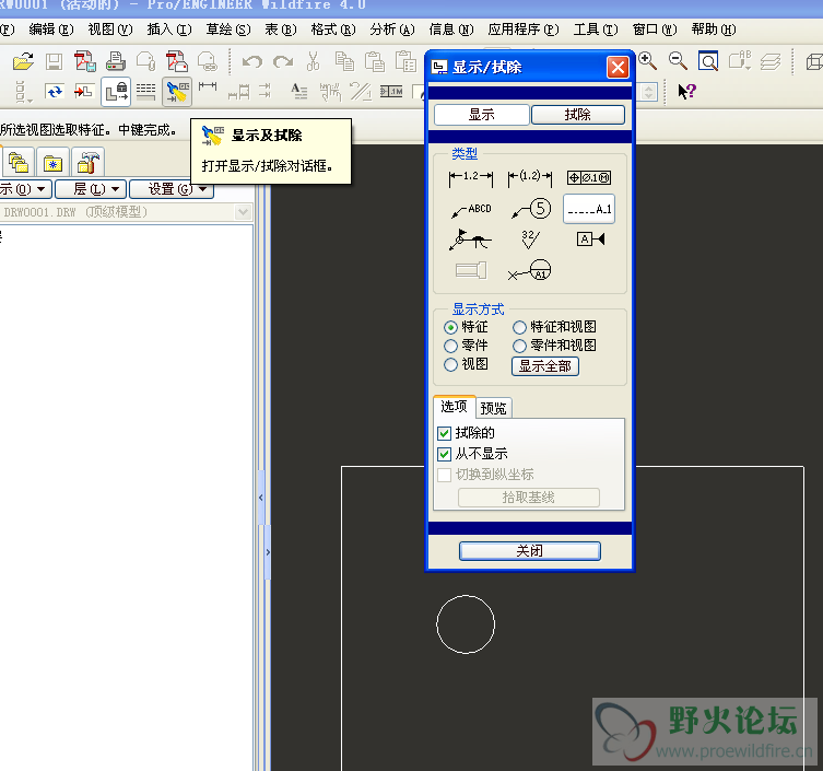

发表于 2011-11-30 13:02 | 显示全部楼层
5.0以上版本如下图:
4.0以下版本如下图:
发表于 2011-11-30 13:17 | 显示全部楼层
楼上正解。

 楼主| 发表于 2011-11-30 20:05 | 显示全部楼层
非常感谢,设置出来了!谢谢!!!!
