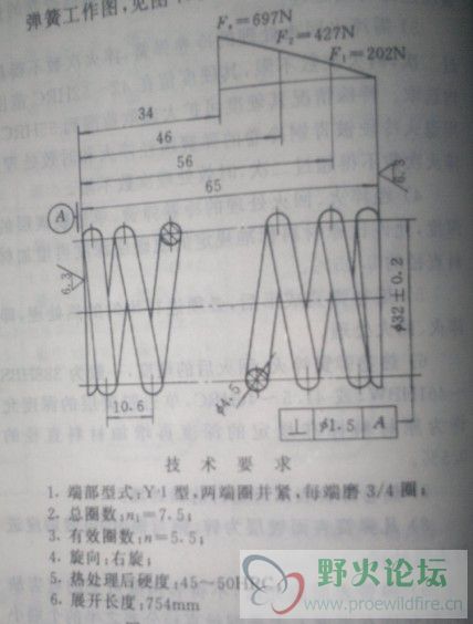

我根据设计手册画出了弹簧的三维模型,并上传了;给定弹簧一个固定约束;一个位移约束,位移为S;在位移约束上定义一个F;静态分析求出引起位移S所需要的约束力F;然后用F/S求出弹簧刚度,并比较下和手册算出来的结果。发现约束的位置对于结果影响很大,但是不知道像这样的分析该如何定义约束。望高手来拍砖。

那有没有人可以把这个两端并紧的弹簧的模型做出来呢,我觉得我做的有问题,所以我直接将位移约束和固定约束放到磨平的两个面上的时候,分析的结果就和计算的不一样,如果将位移约束和固定约束放的位置分别占用弹簧的一圈,保证了弹簧变形的圈数为5.5的时候结果就一样。
