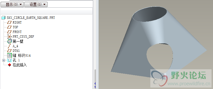

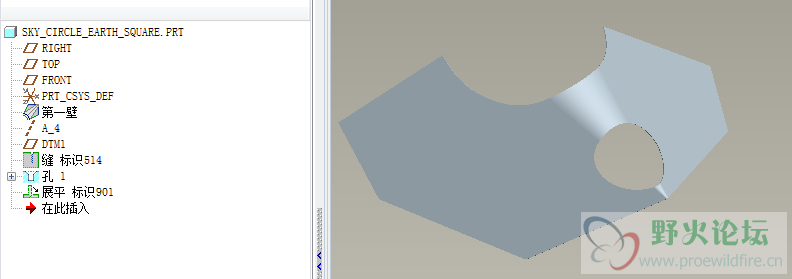

如图1,我只能展开到图2的样子,请高手指点!
[ 本帖最后由 yanxusen 于 2011-11-29 18:24 编辑 ]
曲面上带孔的天圆地方
曲面上带孔的天圆地方
不能完全展开
不能完全展开

 楼主| 发表于 2011-11-29 18:41 | 显示全部楼层
不加这个孔是可以展平的,但是加了以后就不行了,请教为什么呢?
发表于 2011-11-29 21:41 | 显示全部楼层
因为孔的周边厚度不一样,可以先展平后再挖孔

 楼主| 发表于 2011-11-29 22:23 | 显示全部楼层
回复 3# 野火 的帖子
展平后就无法确定孔的位置和形状了啊,这是个空间孔。

发表于 2011-11-30 20:37 | 显示全部楼层
原帖由 yanxusen 于 2011-11-29 22:23 发表
所以你要算准啊,或者随便画一个然后再全部折弯再测量,再修改.

发表于 2011-12-14 14:12 | 显示全部楼层
拉伸孔选项
试下拉伸孔选项
