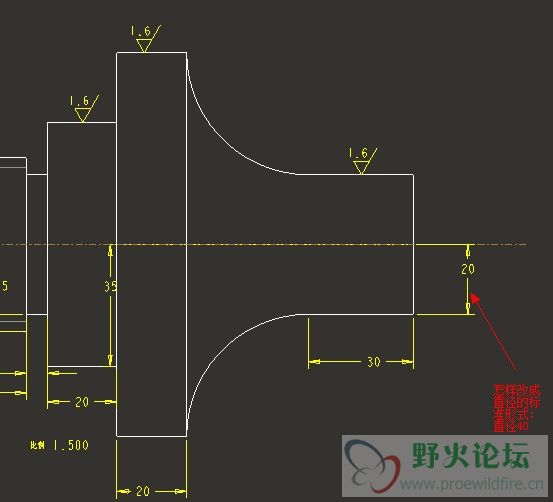

以下怎样改成直径的标准形式φ40

手动标注或者在PRT下建模型时,画草图时标成直径就行

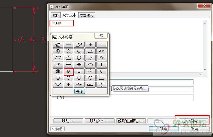

直接标尺寸也可以,完了修改尺寸属性,前面加个文本符号

在你要 标注 的 尺寸之间 画一条中心线 然后标注 直径尺寸
