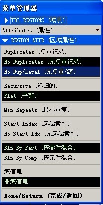

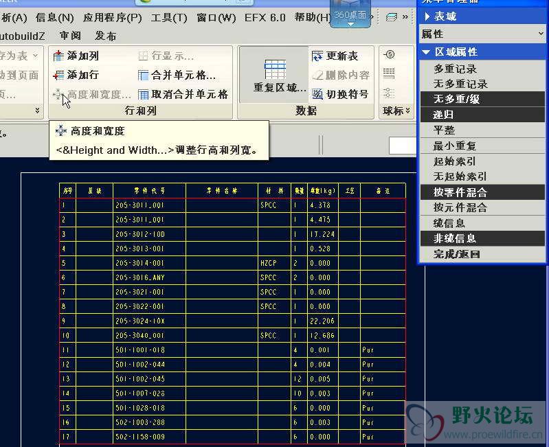

发表于 2011-11-29 08:50 | 显示全部楼层
只需要编辑重复区域的属性吧。
看下图

 楼主| 发表于 2011-11-29 09:18 | 显示全部楼层
439
535
发表于 2011-11-29 10:33 | 显示全部楼层

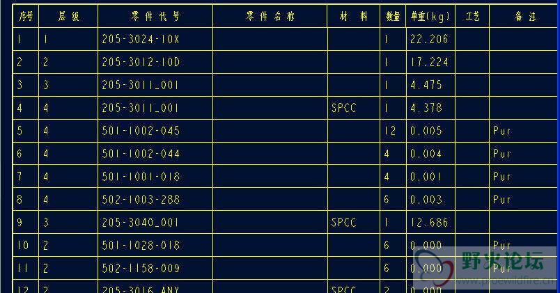

应该选:无多重/级、递归(如果选平整,则显示顶层零部件):
请看这BOM表的层级显示:
