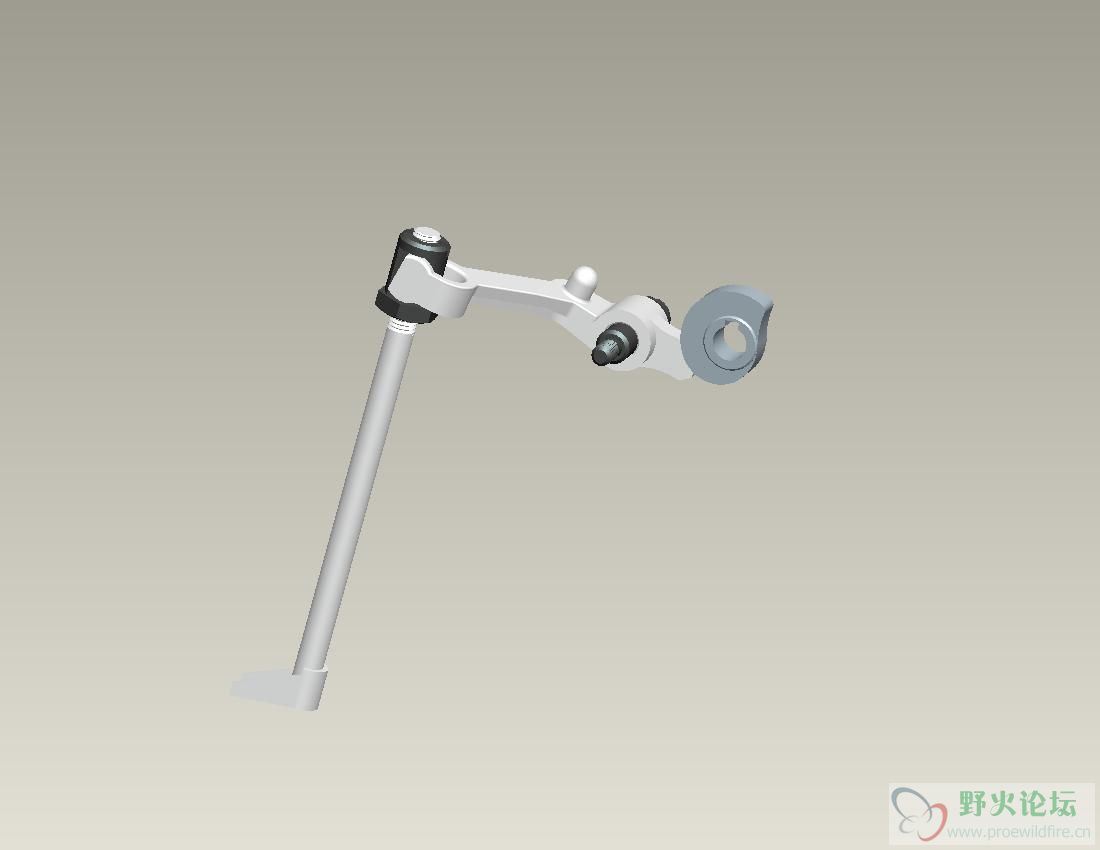

请教版主,两个凸轮运动时,工作面出现不连续接触,报错,这种非连续情况,应该如何定义和仿真.[local]2[/local][localimg=389,300]3[/localimg]

 楼主| 发表于 2008-6-29 14:31 | 显示全部楼层
感谢版主的回复,您的教程我看过了,有一点疑问:1.两个凸轮之间未启用升离,不用加弹簧,上面的小凸轮也能回位,在这弹簧起什么作用。2.在动态分析中,电机该使用伺服电机还是执行电机。

凸轮仿真视频
两个凸轮的仿真视频是搞出来了,但机构运动模拟时不能连续运转有报错,prt文件太大,下面把视频上传,有两个附件。 ZAIZHIBIFANGZHEN(NEW1).part1.rar (97.66 KB, 下载次数: 21)

问题所在已经找到:
两个凸轮工作面在设计时,出现尖角/拐点/不连续,这样的问题系统不会自动处理,应在设计凸轮时适当处理。
