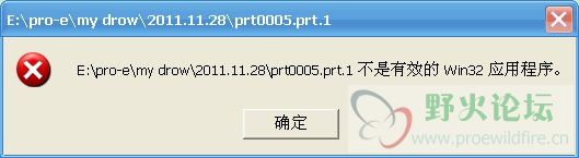

今天画了几幅图,关闭软件。然后直接双击保存的文件,结果显示 “该文件 不是有效的Win32应用程序”,这是什么原因?

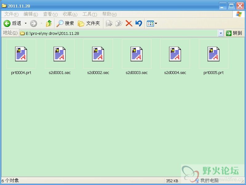

 楼主| 发表于 2011-11-28 21:19 | 显示全部楼层
截图2
这是第一幅图
47499
发表于 2011-11-28 22:38 | 显示全部楼层
文件关联错了,你打开proe再浏览打开你的模型

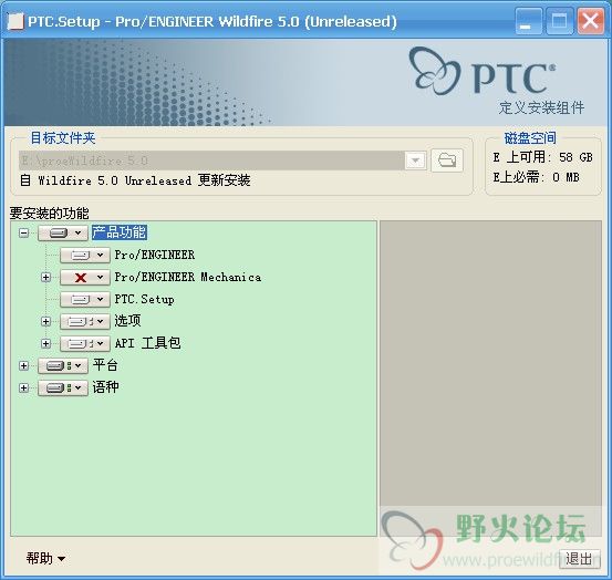

运行 bin 目录下的 ptcsetup.bat 按向导走一遍重新配置下试试
 楼主| 发表于 2011-12-2 17:53 | 显示全部楼层
只能打开到这里,其他的都不能点选。

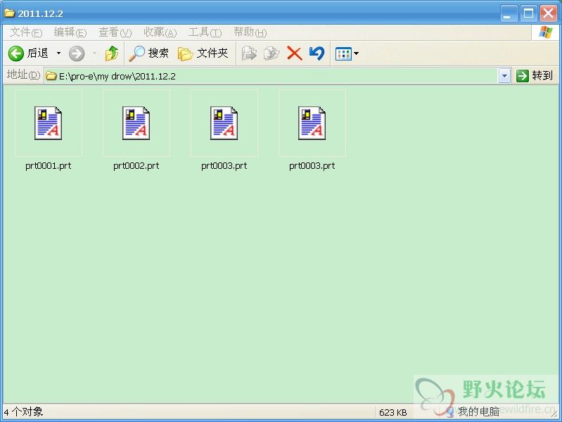

 楼主| 发表于 2011-12-2 17:58 | 显示全部楼层
第二次保存的文件(简称 A )
我先打开软件,然后文件——打开,里面找不到 A
然后我右击 A ,选择使用proe软件打开,就出现第一幅图的那个错误。
而且 A 的名字变成跟第一次文件保存的一样了
很纠结啊!!!哪位大哥给点帮助啊!!
47499
发表于 2011-12-2 22:28 | 显示全部楼层
windows 文件夹选项,文件类型关联里删除proe文件和你的写字板的关联,然后用proe关联
