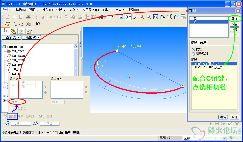

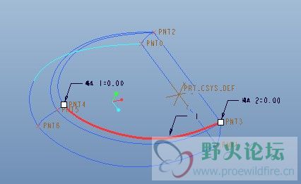

我在两个基础面中分别画了两个封闭的形状,其中有一条边相互重合,我想用边界混合时,就是不加重合的那条线,应该用部分环来选择边,但是总是选择一半?为什么?要是不选择部分环那个,就把重合的那条边也选上了,都混合不起来。
求高人解释哈,谢谢了 ,万分感谢。

如图操作!

3楼厉害,咱又学了一招
