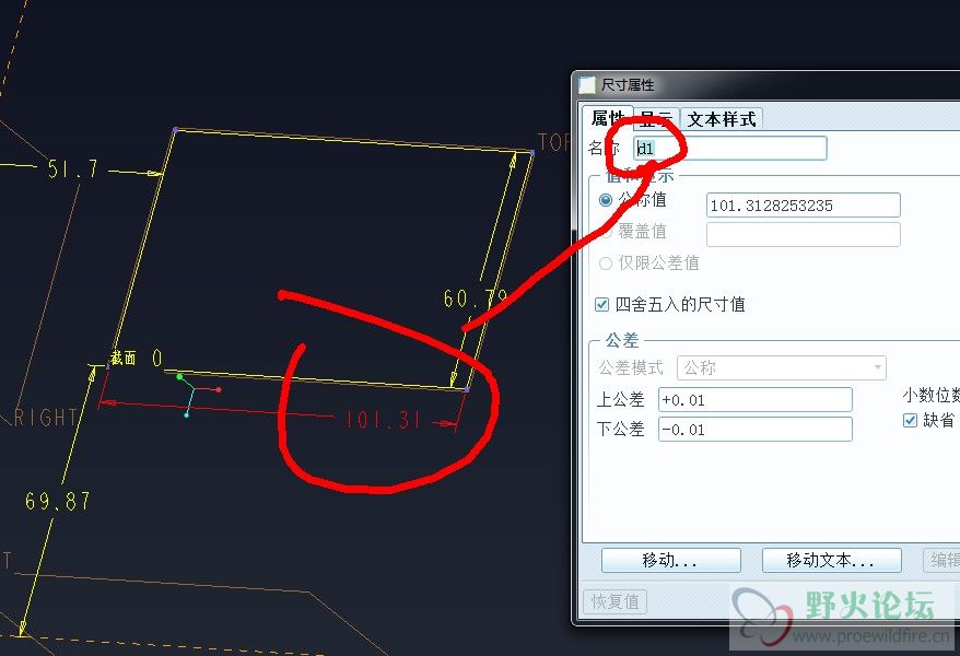

标注尺寸时,系统自动生成类似sd12的名称,如何更改?
在草绘中,如何将两条有角度的直线以斜度的方法进行标注?

1.选中尺寸,右键选择属性
2.不会

多谢您的指教!在CREO中,我试了一下,在草绘中尺寸无法变更名称,属性选项直接不可用,只有在作出实体后才可以变更尺寸的名称如sd12改为d等,不知为何呢?我想做一个标准的截面。

草绘里不能改的
