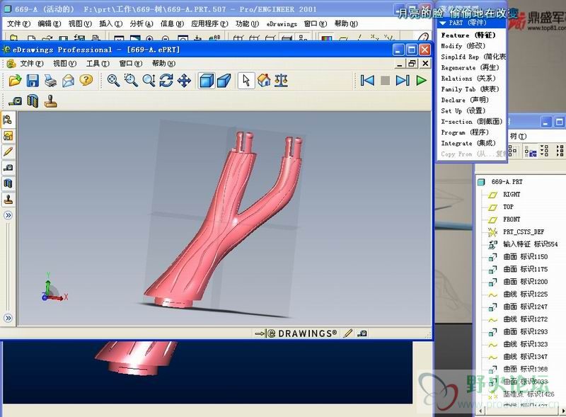

另外保存并不用像楼上说的那样麻烦!安装完成后,在proe/e的菜单栏会有“eDrawings”字样,点击后选择:“publish"。即可打开“Drawings”将文档保存为exe格式!如图: a1.jpg a3.jpg
