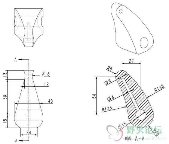

练习题
162
-2
201
 楼主| 发表于 2011-11-27 18:51 | 显示全部楼层
当做练习 。。。貌似有点难

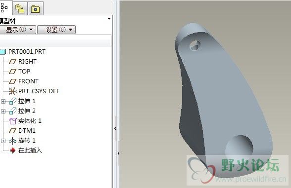

发表于 2011-11-27 21:03 | 显示全部楼层
补充一下
第一个以right为基准平面拉伸的,第二个拉伸是曲面,然后进行实体化,创造新的平面经过两个孔的轴线,在新建的平面上利用旋转并削减材料画出中间的孔,三维零件结束,然后就是在绘图模式下见三维零件转化为二维视图,即您所提供的图片

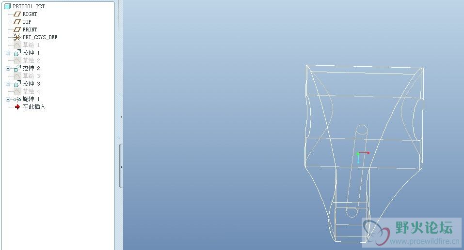

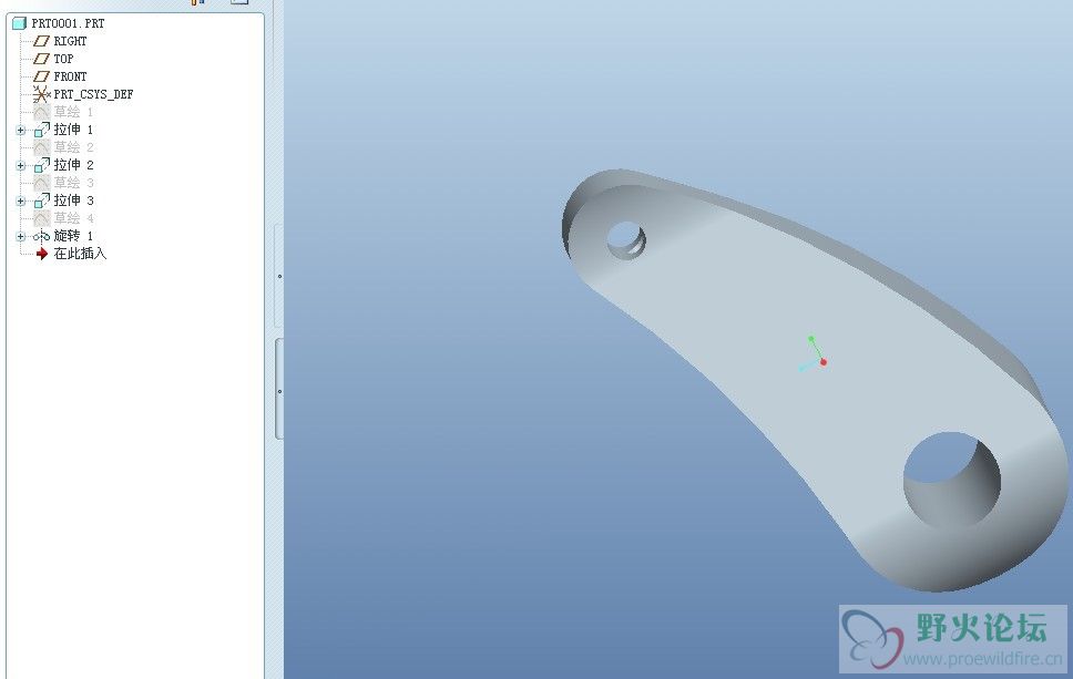

发表于 2011-11-27 22:22 | 显示全部楼层
附件上传不了,简单的说一下。先用拉伸做A-A剖视,拉升厚度大于40即可,然后在另一个基准面上按俯视图尺寸草绘形状,然后拉伸选去除材料即可。
