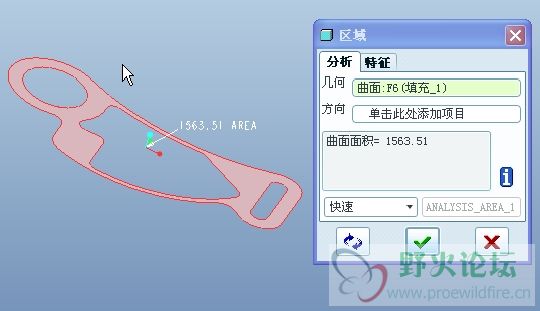

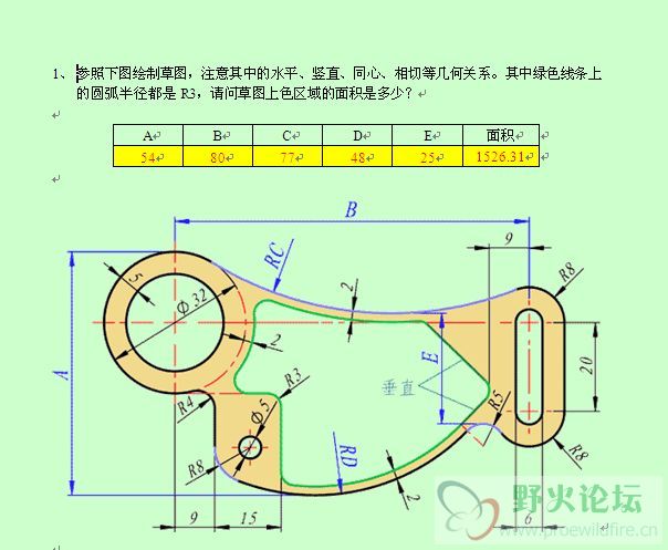

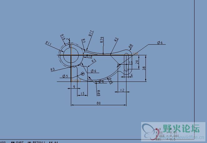

我做出的曲面面积= 1527.50和结果不一样,用工程图标注和题个人感觉一样的,是哪里出的问题?

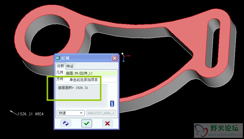

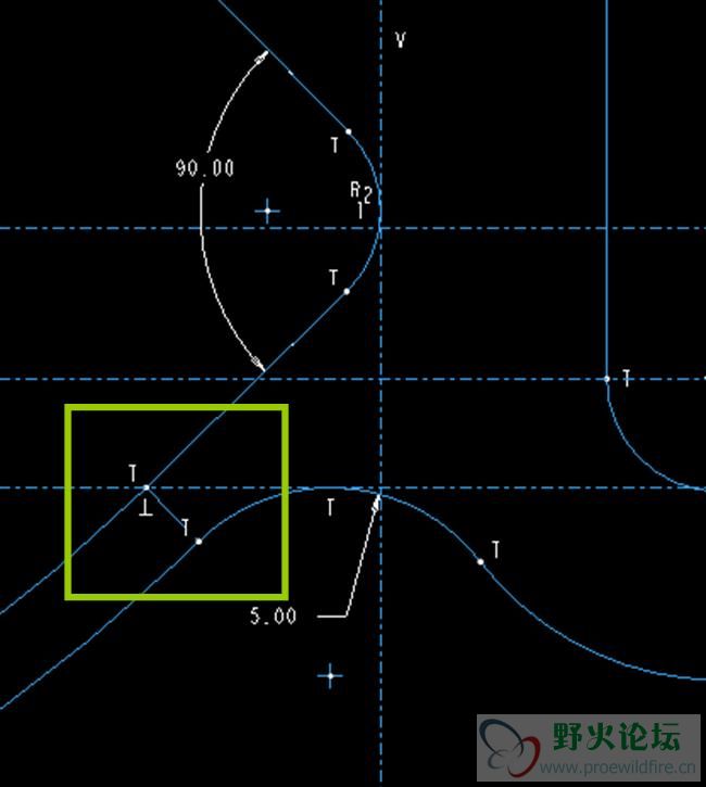

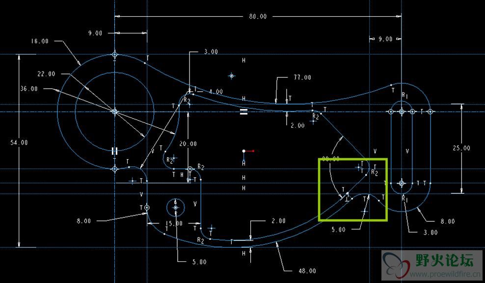

给你看下我做的结果
你可以看下图的弱尺寸的地方

回复 4# jonfe1314 的帖子
那个倒圆角是如何确定的?
512
665
发表于 2011-11-29 10:43 | 显示全部楼层
回复 5# 908266244 的帖子
R3啊,文字部分有描述

发表于 2011-11-30 16:13 | 显示全部楼层

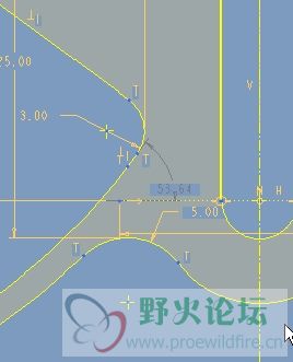

见图
放大处约束条件
结果正确
