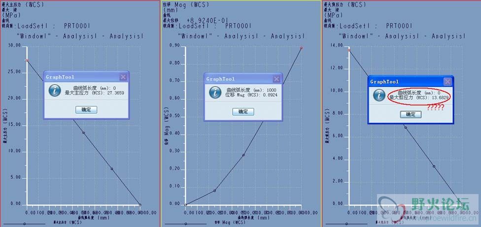

为什么剪应力会差那么多?
一个简单的悬臂梁计算,最大弯应力及位移计算非常吻合,为何剪应力差那么多?
如下悬臂梁:长1M方管(口100*100*3),一端固定,另一端施加一个1000N力
理论计算结果:
弯曲正应力σmax = Mmax / (γx * Wx)=26.06  MPa
最大挠度  fmax = Pk * L ^ 3 / 3 * 1 / ( E * I )=0.89  mm
固定端剪应力 τB = RB * Sx / (Ix * tw)=1.93  MPa
PRO/E计算结果:(说明一下模型是用的梁单元)

发表于 2011-11-29 13:23 | 显示全部楼层
proe 的 计算分析 不是很强悍 如果要求 精确 建议还是用ansys

发表于 2011-11-29 14:19 | 显示全部楼层
我计算结果也一样,可能是模型简化,点应力集中的原因。

发表于 2011-12-20 21:48 | 显示全部楼层
固定端应力集中
