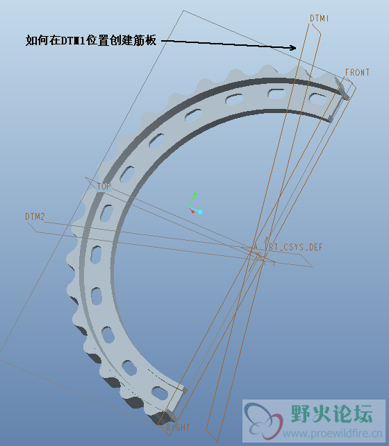

如题,这样的筋板如何创建
发表于 2011-11-26 16:40 | 显示全部楼层
是要在DTM1平面内创建一个从圆中心到边缘的筋板吗??拉伸应该就可以吧。

不一定非要用筋命令来做,楼主说的用拉伸就很方便!

 楼主| 发表于 2012-3-28 09:29 | 显示全部楼层
搞定了。以隐藏线的方式显示图形,然后,选择“参考边”(属于隐藏线),这样只要找到参照边就可以了。不懂得不妨试试。不懂再联系。
