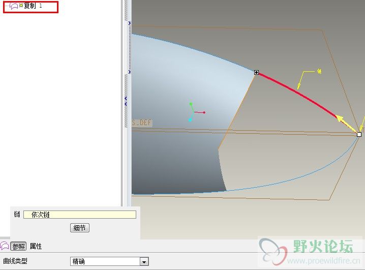

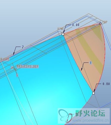

面组1.jpg 为什么别人点的这红色区域三条边顺序上有标明的他们就可以自由生成曲面了。

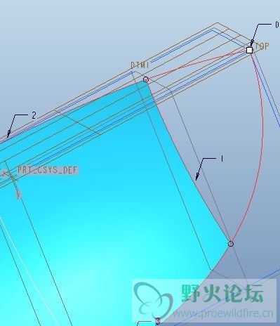

面组2.jpg 而我也点了曲面再按顺序点了这三条边却还是这个三个红色的样子,其中过去的步骤和建图方法都是一模一样没有丝毫的偏差的。哪个高手能告诉我一下是不是还需要按住键盘上的什么键才可以。谢谢。我用的是5.0版本。

LZ  在造型中生成曲面前,最好把你要的边界链多余部分裁剪掉(复制,修剪到参照),这样就好了
