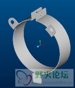

求卡箍展开

圆角都没有,没办法展开的,你这个连转都转不了

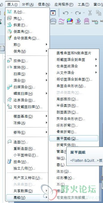

发表于 2011-11-28 15:51 | 显示全部楼层
如附图希有用
插入—高级-展平面组
529
726
发表于 2011-11-28 15:52 | 显示全部楼层
如附图
插入-高级-展平面组

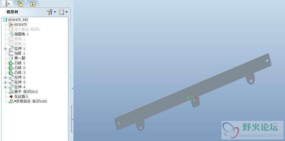

48
55
发表于 2011-11-28 16:04 | 显示全部楼层
