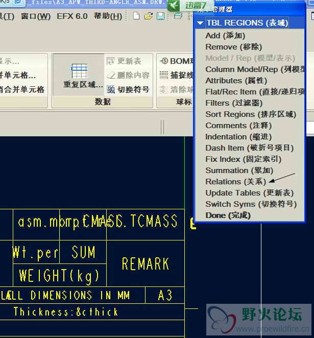

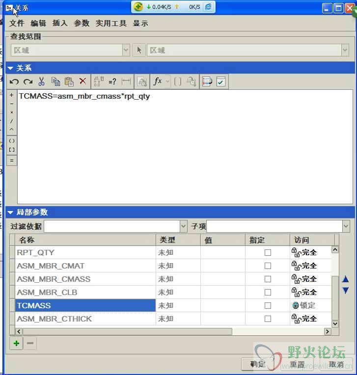

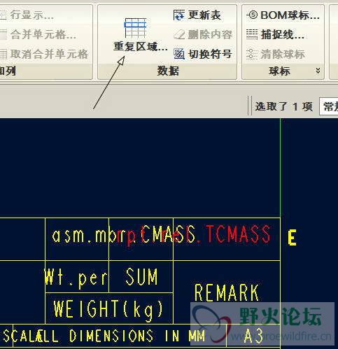

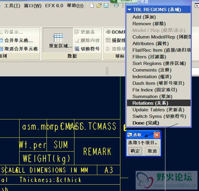

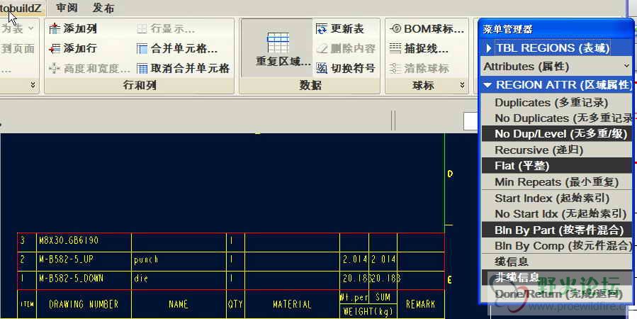

对你的图片显示,并加些注释,请在BOM中填入:
在BOM总重中填入&rpt.rel.tcmass,并在重复区域中按照下列各图添加关系和参数:
实例:

不需要嵌套的重复区域的
