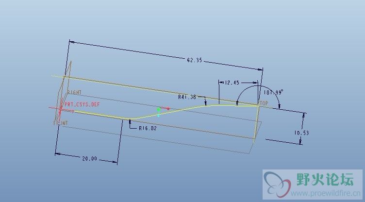

请问如何把草绘表面弄成这样?如下图~`请高手赐教!
570
哈哈

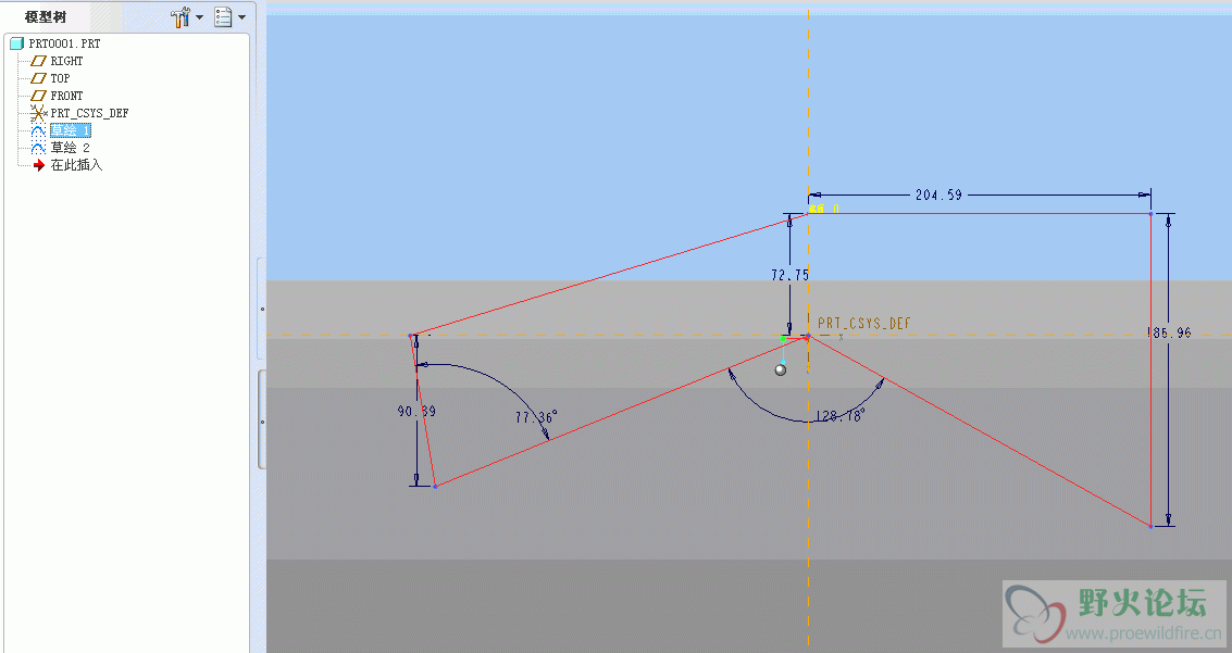

发表于 2011-11-26 11:34 | 显示全部楼层
我发现楼主的草绘好像在两个平面,怎么搞的。
草绘在一个平面上我会弄,这是我弄的。你把鼠标放在右边的 草绘 上单击右键,选择“动态编辑”就会出来,不知对楼主有没有帮助
137
187
发表于 2011-11-26 11:36 | 显示全部楼层
哥们你那是三维的线吧,在两个平面上画两条线,然后相交就成你上图的线了,
