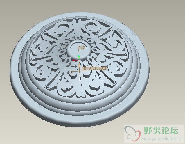

在书上光盘拷的一个文件。可不知道这图是怎么画的?里面的雕花..求高手帮助解释,越详细越好。。

设计比较复杂
据我所观察上面包含拉伸,倒圆角,去除材料,花纹我感觉应该是画出其中一个,然后对称出另一个,将这两个模型创建出一个组,然后将这个组以中心轴进行阵列,阵列出平面花纹,然后再利用旋转建一个模与花纹相交,在进行实体化,这只是本人算能看出的,可能不是很全面,希望楼主采纳

还好,拉伸,倒角,阵列

中间花纹你要先到cad中把线条描好,如何描、讲花纹图片调入cad中,用多段线描好保存dxf然后进后破衣拉伸草绘把保存好的文件调进即可

图案应该是用CAD画的,然后导入PRO E再拉伸,之后有曲面把它切掉就是了!!

还像是先要在最上面建一个平面,然后草绘一个花纹的形状,然后将它投影到图形的上表面。后面就不知道怎么弄了。。

你可以用装配图,把花纹和底座部分分成两个部分,最后把他们用装配图的方式装配在一起,花纹可以在CAD里面描出来,然后导成DXF格式,最好是较低版本的格式,然后在proe草绘里面导入,再拉伸,然后切削成圆弧状,再装配就OK了

有尺寸的话就狠简单咯、、都是拉伸,镜像,阵列、、没那么复杂
