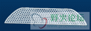

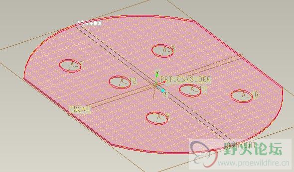

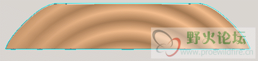

如图所示,如何快速的拷取完整的曲面.没有破孔?我一个一个填充孔.搞得头大.有没有别的方法快速便捷的方法.

我就是用的这种方法.还有别的更快捷的方法吗?
